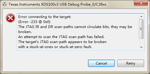

已经用了一个多月了,才出现的这个问题,求救
您好,
此贴也有讨论:http://www.deyisupport.com/question_answer/microcontrollers/c2000/f/56/t/71594.aspx
尝试重新启动ccs,或者更换仿真器连接线。
用了一段时间 应该是目标板出问题了
看看电源 测一下clkout输出
您给的那个帖子,我之前也看过了,还是没有解决。按住复位键,test connection 是成功的,不知道怎么回事。
CLKOUT 输出3.75Mhz,是正常的
您使用的ccs是哪个版本的?
仿真器USB插上后,能够识别出来吗?
如果识别不了,卸载掉。
CCS6 可以识别,现在确认是芯片锁死了,该怎么办呢?
如果是烧录程序过程中出现掉电,可能导致芯片锁死,只能更换芯片了。
或者您也可以尝试下连上仿真器,输入密码(如果您知道密码),擦除flash:http://www.deyisupport.com/question_answer/microcontrollers/c2000/f/56/t/104970.aspx
