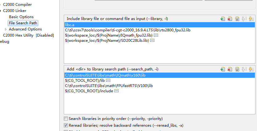

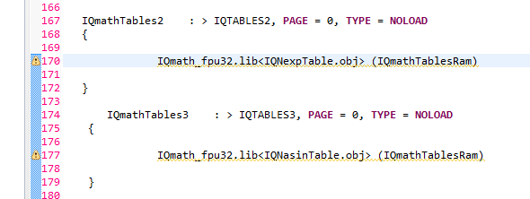

F28075编译时出现"../28075_FLASH_lnk.cmd", line 170: warning #10068-D: no matching section
请问怎么解决呢?

  • 由于IQmathTables不再固化在芯片的ROM中,需要将这一部分的程序拷贝到FLASH中,则要修改CMD文件,增加了IQmath和IQmathTables的内存分配。这个CMD文件在TI官方的软件包controlSUITE中已经提供,地址如下:
    C:\ti\controlSUITE\device_support\F2807x\v210\F2807x_common\cmd
    选择2807x_FLASH_IQMATH_lnk_cpu1.cmd,
