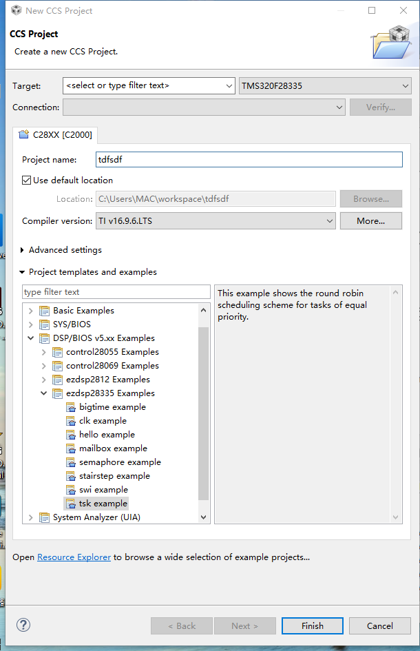

我用CCS7。3 新建一个DSP/BIOS工程, 直接用默认的选项,

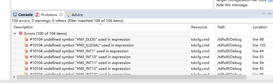

完成后 直接编译
这是那里没有配置好啊, ccs5.5 没有这种问题, 5。5编译正确的工程导入7。3 也是同样的错误, 怎么解决?
可参考wiki网站步骤进行操作,是否还有问题?
http://processors.wiki.ti.com/index.php/Creating_a_SYS/BIOS_project_in_CCSv4
是DSP/BIOS工程, 不是SYS/BIOS工程啊, ccs5.5中创建的DSP/BIOS工程编译正确, 在7中在编译也出现同样的错误!!!
