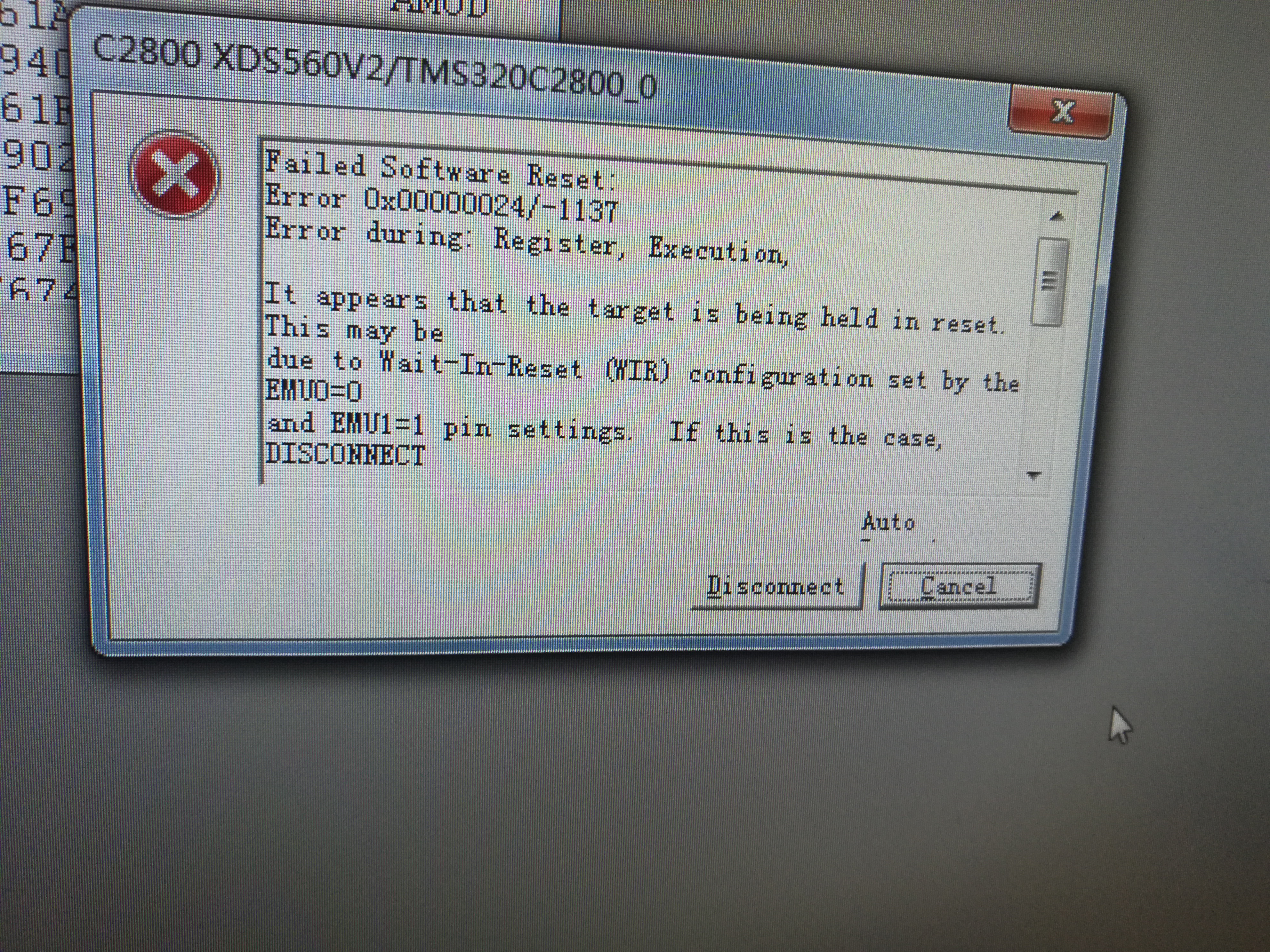

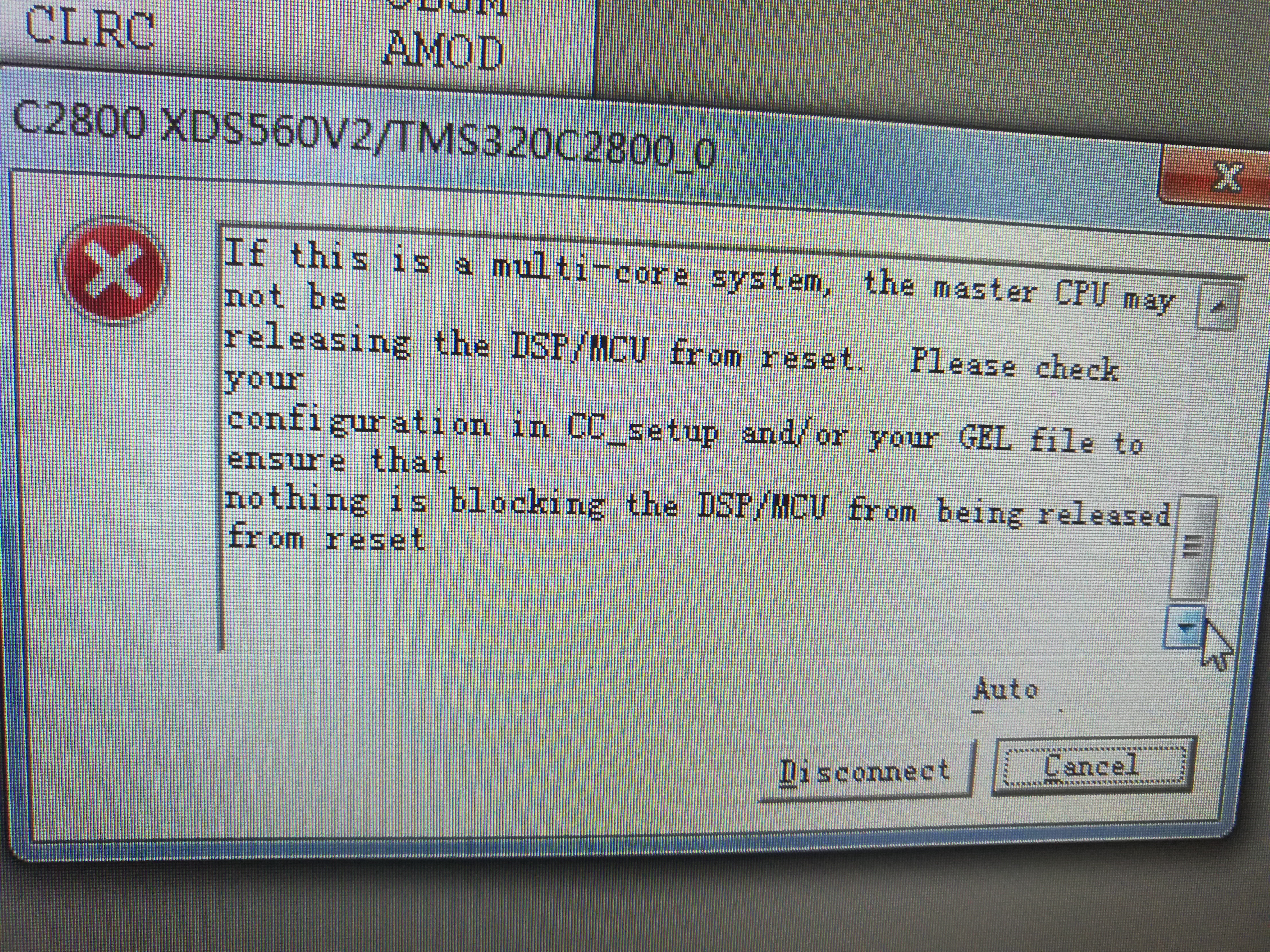

【DSP28335】在CCS3.3软件中,能够连接到DSP28335,但点击reset_cpu时,报错Failed Software Reset,Error 0x00000024/-1137。

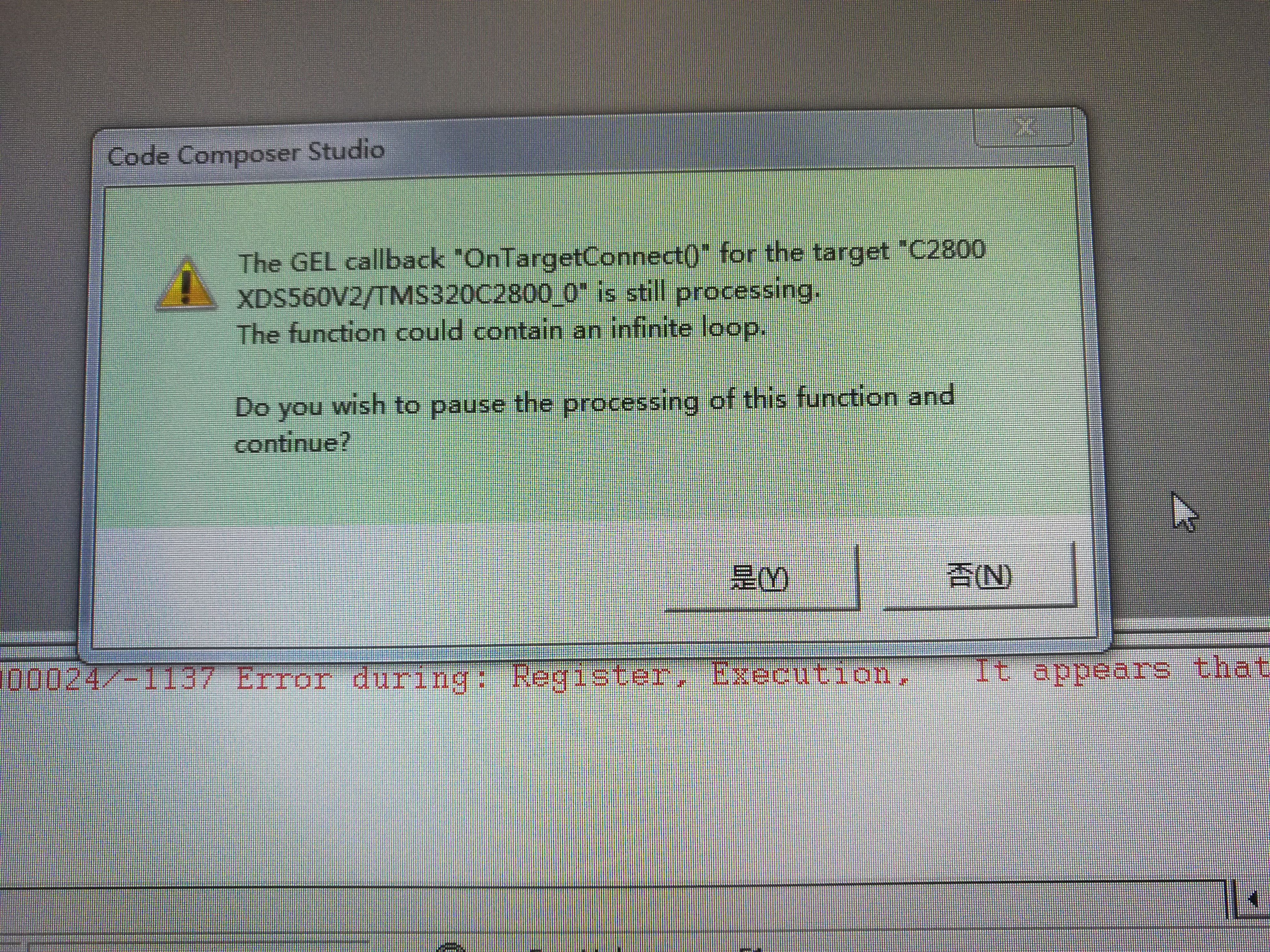

在CCS3.3软件中,能够连接到DSP28335,但点击reset_cpu时,报错,报错内容见图片;
加载TI官方的f28335.gel文件,再用CCS3.3连接DSP目标板,无法连接,一直报“”DSP无法软件复位“

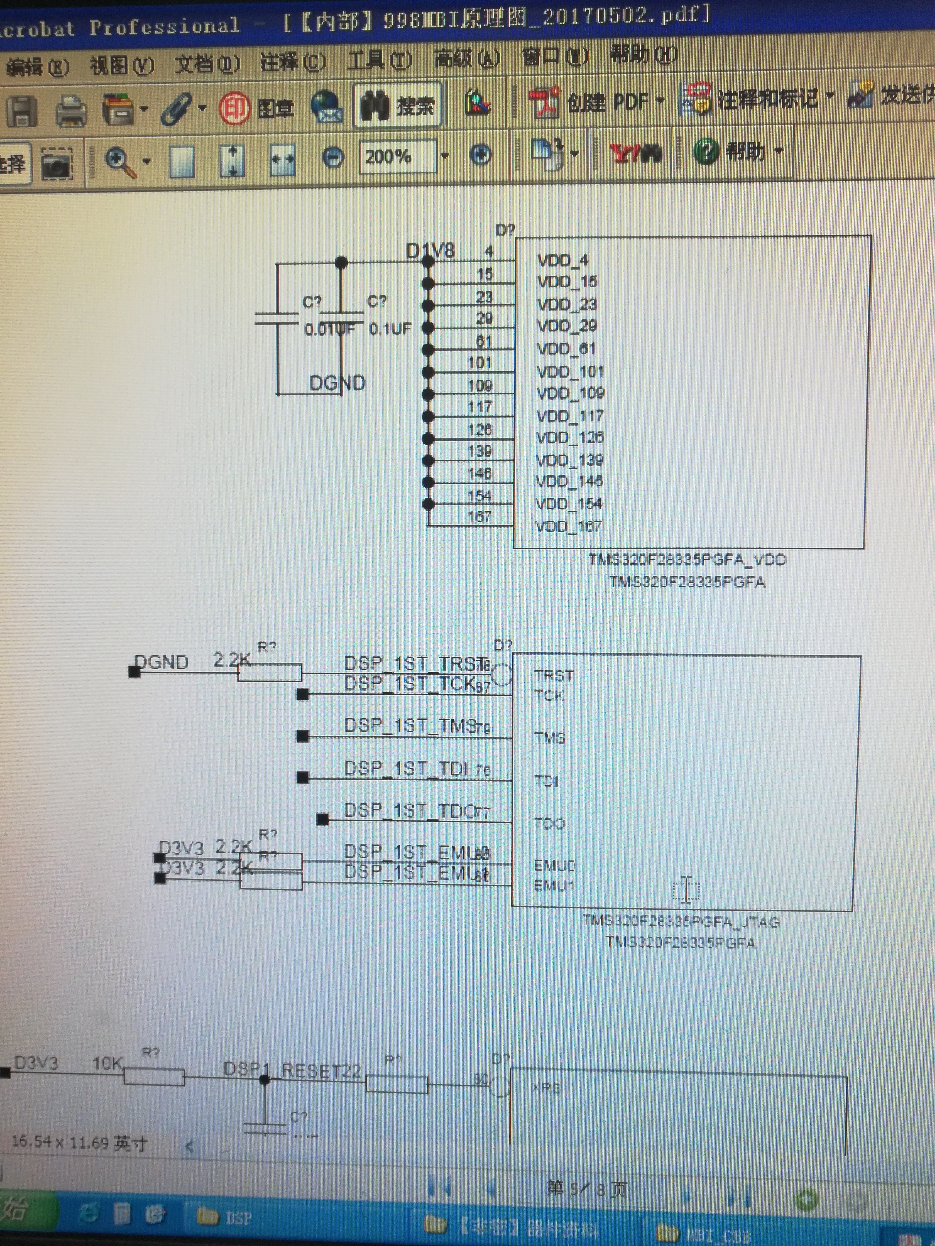

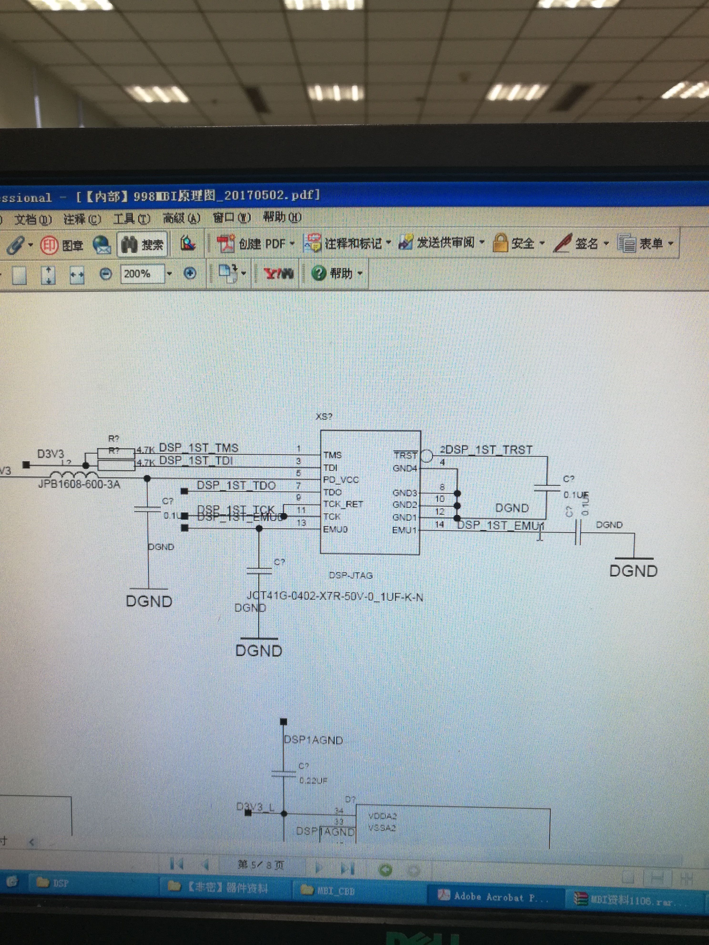

请问下这个是软件问题,还是硬件问题? 我测试了下供电(3.3V和1.8V都正常),且JTAG信号都是按照TI推荐的方法连接的。
