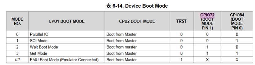

  • boot mode模式选择正确吗?
    拔掉仿真器后复位一下。
  • boot mode模式选择正确。
    controlsuite双核例程F2837xD_v210,blinky_dc  CPU1烧FLASH_STANDALONE,CPU2烧FLASH,离线CPU1和CPU2都可以运行。
    就SYSBIOS不能离线运行
