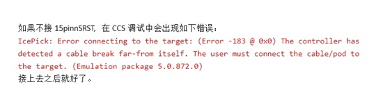

根据图纸,我的理解是JTAG20PIN中的15、17、19、16、20需要悬空,18与11相连,其他管脚与JTAG14PIN中的管脚按照名称一一对应去连接。
请问你的15脚是悬空处理的吗?出现了什么问题?
