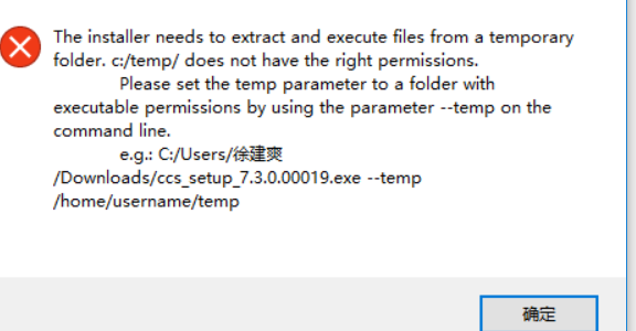

在安装时总出现这个问题是什么意思,该怎么样解决?求帮助,谢谢!
应该不是,那个是装系统的时候设置的账号名称,而且我装其他软件就没有问题,谢谢你
下载offline安装包后,解压,然后用管理员方式安装呢。
应该和操作系统有关系,不要使用家庭版操作系统
建议把ccs卸载删除干净后重新安装,安装时,关闭杀毒软件、安全卫士等。
老哥,怎么解决的啊,我把系统从家庭版换成专业版还是不行啊,如果方便的话上图演示一波啊,我和你问题一样。谢谢
