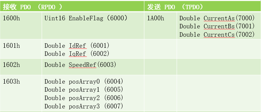

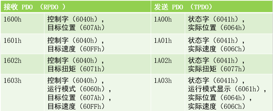

基于伺服电机驱动的IDDK_PM_Servo_F2837x 电机控制程序已经调试好;以及基于LAN9252的ethercat也调试好,但是不知道如何将两个程序合在一起
1、如下图,上图为伺服电机驱动程序当中的变量,speedref还是标幺化的,而下图是我设计的通信条件下的对象字典,请问一般是怎么处理的?
2、通信过程是有用到cia402的协议,在twincat上的online上可以进行点动、运行和停止,但这些是在cia402的状态机中,请问这个又怎么与电机驱动部分联系起来?
请指点一二,感谢!
