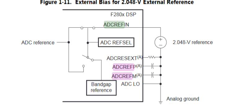

28335AD采集不准的问题,求解
在用28335AD测量的时候发现和实际高精度万用表测量AD口电压偏差较大,但是是线性的,也就是说可以通过校准得到和高精度万用表基本一致的值。AD口用的是外部基准2.048,测量了外部基准的实际电压也是2.04807V。但是AD转换结果有很大的误差,实际 0.88 ,用AD测量0.85,实际1.755,AD测量1.69,实际1.46,AD测量1.41.
转换的关系为AD测量值 = AD值/4096*3V
采用的是PWM中断然后软件触发。附AD初始化话代码和中断触发采集代码

AdcRegs.ADCREFSEL.bit.REF_SEL = 1;//External reference, 2.048 V on ADCREFIN add 2017 外部基准必须在带隙电压上电之前配置
asm(" RPT #10 || NOP"); //
AdcRegs.ADCTRL3.all = 0x00C6; // first power-up ref and bandgap circuits
