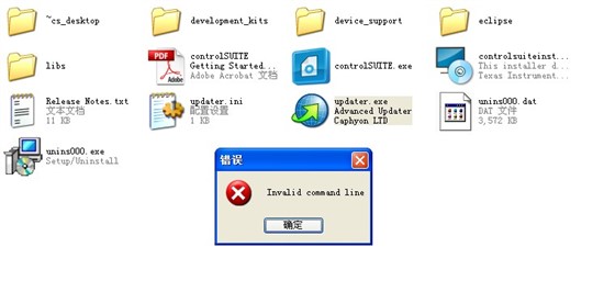

安装完CCS5.2,应该会自动安装好controlSUITE(安装CCS时已选择支持芯片C28xx)。可是我装好CCS5.2后在默认文件夹下没有controlSUITE文件夹,于是我手动安装了controlSUITE,不过版本比较旧一点。因为在TI下最新的版本安装不了,安装一半时一直停在copying new files就不动了,所以我下了一旧一点版本的,想升级一下,可是安装好升级不了,双击updater后如下图:
楼主可以试一下,完全删除后重新安装。包括将C:\TI\ControlSUITE整个目录手动删除。
