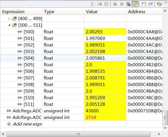

程序用了一路输入A0,然后给DSP28335  ADCINA0引脚上加上一个正弦波  寄存器显示依然是那个常量大概2730左右换算成电压就是2.0V。请问是为什么?

寄存器结果:

  • 这种观测最好的方式是通过graph  然后打断点    通过不同的断点持续刷新就能够连续观测
    如果一直没有变化   应该是配置的问题   并且刷新数据有变化  可能是读到的AD口悬空状态的值

    你好,谢谢你的答复
    关于悬空的状态 还是想问一下,明明将正弦波街道ADINA0上了为什么还会寄存器还会显示是悬空的值呢?
  • 尝试测一下ADC引脚上的波形看看有没有问题,没有问题的话可能就是程序的问题了。
