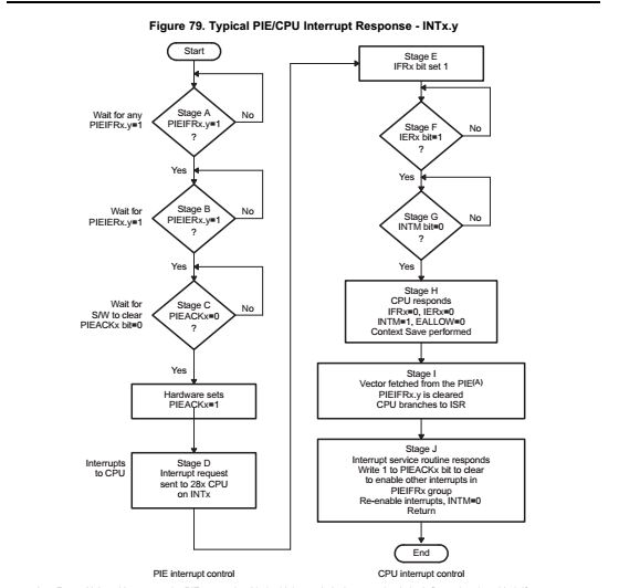

在PIE/CPU中断响应框图中,有一些不明白的地方。

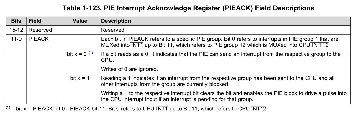

框图中硬件置位使得PIEACKx=1,中断服务程序结束后写1到PIEACKx清零。我不明白的地方是原来硬件使得PIEACKx=1,在向PIEACKx写1为什么PIEACKx就变成0了。
