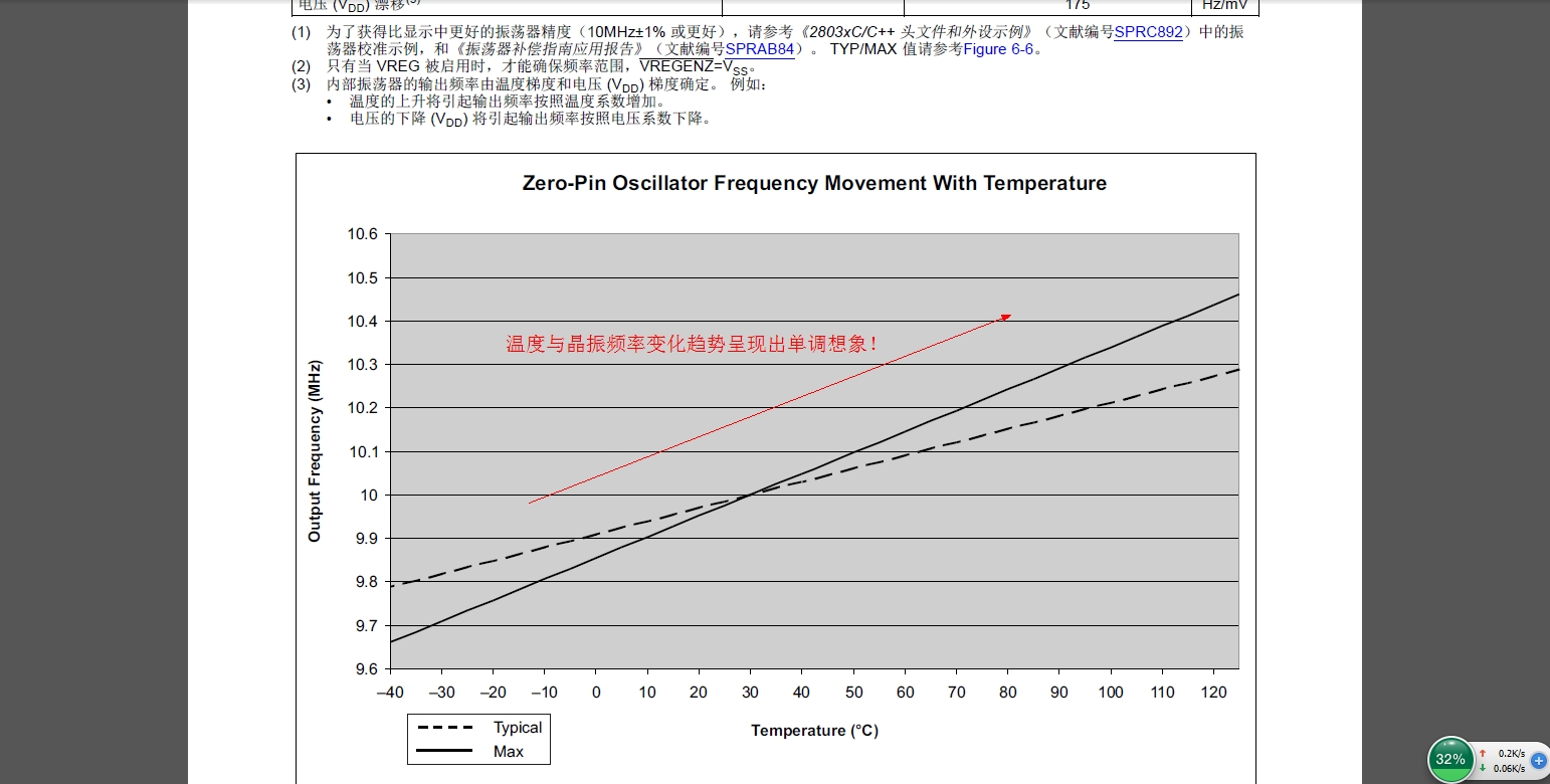

    情况是这样的,目前我们有一款产品打算用DSP内部晶振OSC1,现测试低温-20℃下CAN通信(125kHz)出现故障,最终定位是由于内部晶振频率发生了偏移。

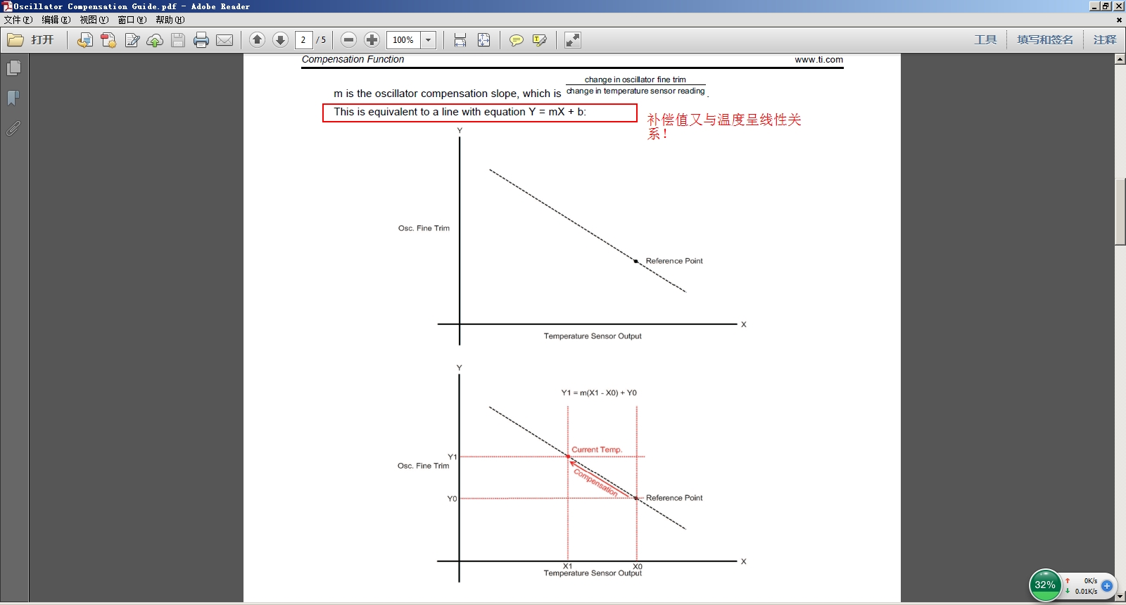

    然后再借助你们TI的内部晶振校准例程改善补偿了低温晶振频率的漂移,但是再测试高温50℃时又出现了偏移想象。
接着我们做了这样一个实验:

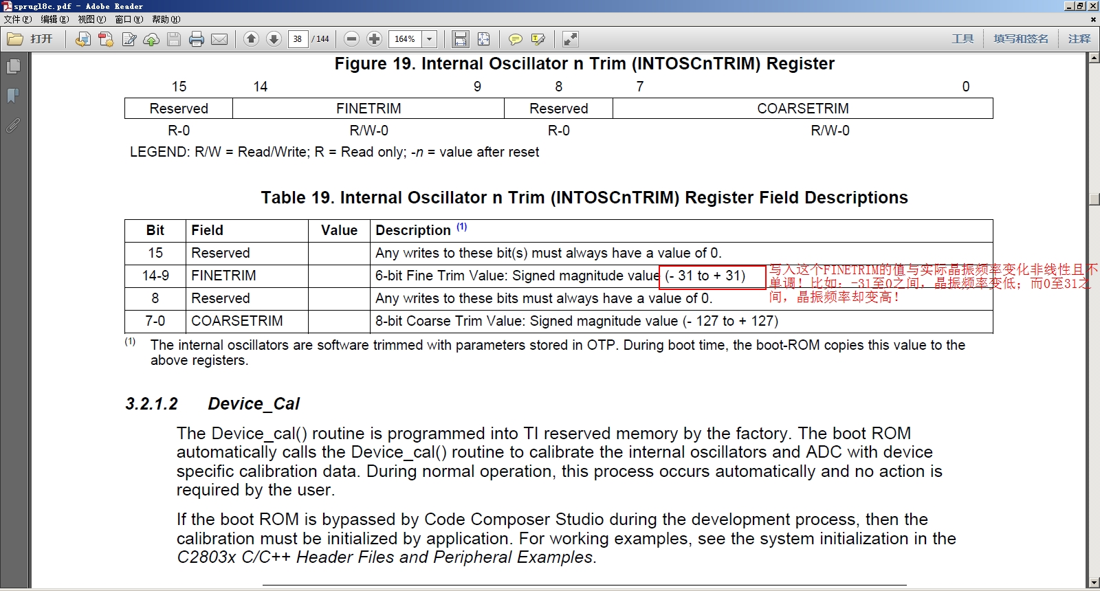

       通过对INTOSC1TRIM寄存器写入不同值对比不同的晶振频率,发现如下现象:
因此,按照参考文档说明,补偿值(即写入寄存器的值)应该是与晶振频率变化值呈单调现象,但是实际测得却不是这样,请问这个是怎么回事?
