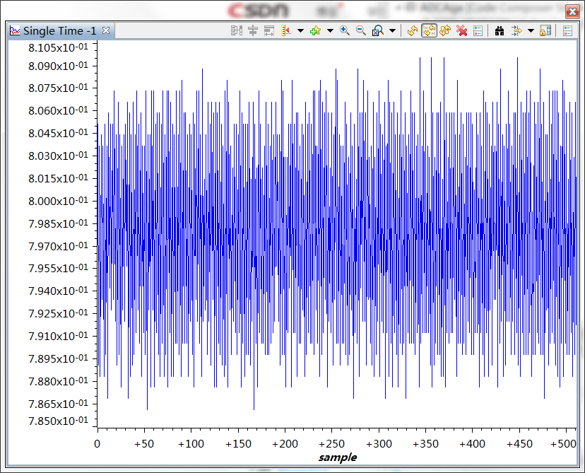

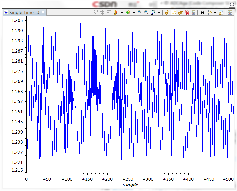

关于28335ADC采样幅值随频率变化以及无输入时存在较大的偏置值
使用28335的内置ADC采样时出现了以下几个问题(使用ADAIN0单路采样):
1、无输入时会有一个0.8V左右的采样值如图:

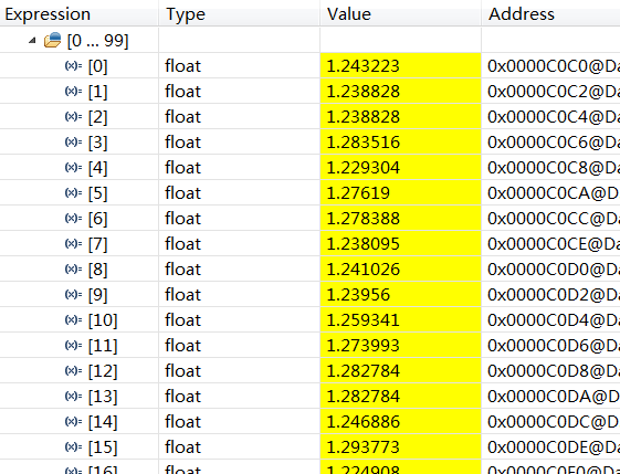

2、将输入信号频率提高时,幅值范围会缩小,比如输入幅值最高值为2V,直流偏置为1V的正弦信号时,采样到的信号如下图:
程序代码如下:

请问怎么去除无输入时的偏置值以及高频率时采样不准确是否可以通过软件设置解决?
期待答复中
