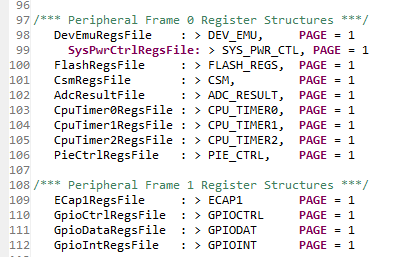

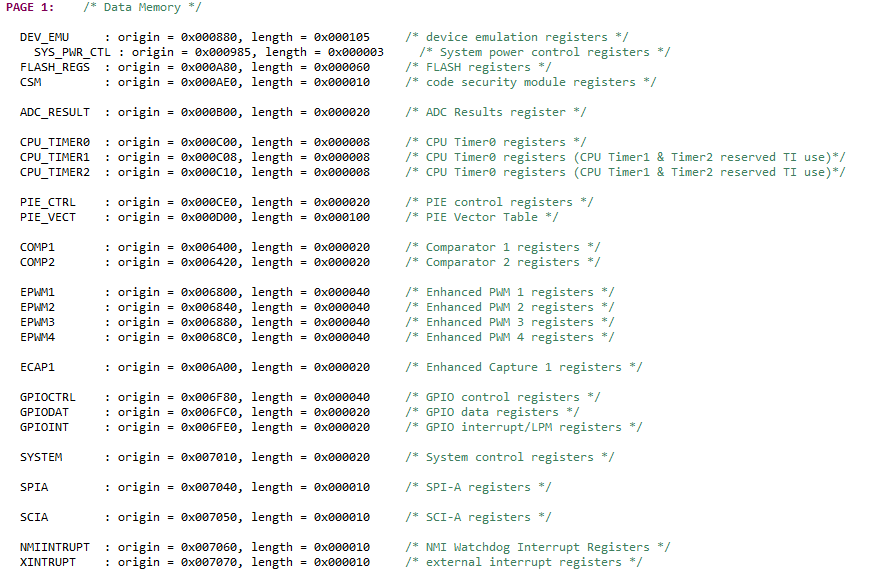

诶什么要在工程中添加两个cmd文件啊?28027_RAM_lnk.cmd和F2802x_Headers_nonBIOS.cmd
28027_RAM_lnk.cmd中定义了数据和程序空间与器件实际物理地址之间的关系。
F2802x_Headers_nonBIOS.cmd进一步划分了不同外设的特殊功能寄存器在物理地址上的分区。
在LaunchPad的示例代码中有V200,V210两个文件,是基于新的外设驱动库的示例程序,只有一个28027_RAM_lnk.cmd。
我把F2802x_Headers_nonBIOS.cmd删掉一样运行
