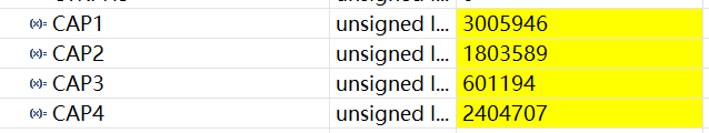

上述程序配置情况:CAP1-4上升沿捕获,捕获后重新计数,使能中断CEVT1
问题:
一、1.F28035系统时钟配置60MHz,捕获信号发生器1Hz方波时,CAP1-4计数值误差很大
2.捕获信号发生器100Hz方波时,CAP1-4计数值烂到炸,应该为600,000
请问,本身就这样还是程序配置的问题?F28035ECAP模块能捕获的方波的最大频率是多少?
二、疑问CAP1-4必须都用,就不能只用一个或两个吗?我刚才试了一下只配置CAP1-2,其他CAP3-4所有配置都屏蔽掉,还是走完四个边沿才进CAP1中断
