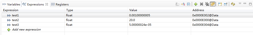

最近我在使用CCS7调试28335的时候,给一个全局变量赋值,比如在watch window里给float型变量test1赋值0.001,但是显示的时候为0.00100000005,如下图所示:
程序如下所示:
* main.c
float test1 = 0.001, test2 = 20, test3 = 0;
int main(void)
for(;;)
test3 = test1/test2;
return 0;
这是显示的问题还是存储的问题呢?
CCS7.2.0和7.4.0都是这样的问题,CCS5.3没有这个问题;仿真器是XDS100V2。
