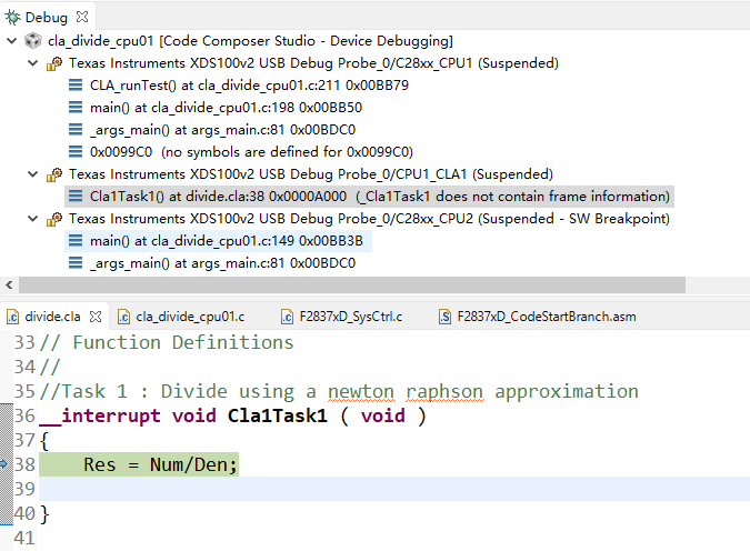

F28379D的CLA程序停在第一行
我第一次用F28379D的CLA模块,发现在CPU1的程序触发CLA运行时,CLA的程序自动停在了任务函数的第一行,单步运行时发现程序变量值始终为0,按理说我没有插入_mdebugstop(),程序应该不会停止吧,希望能够得到各位解答,运行的例程是cla_divide
  • CLA就是这样的,只要链接了CLA,就会乱停,不一定是停在第一行,烦得很,不知现在解决这个问题了没有。而且这样的乱停并不是真的在仿真,所以是看不到参数的,要仿真,还得专门load 一下symble(好像是这个吧)
