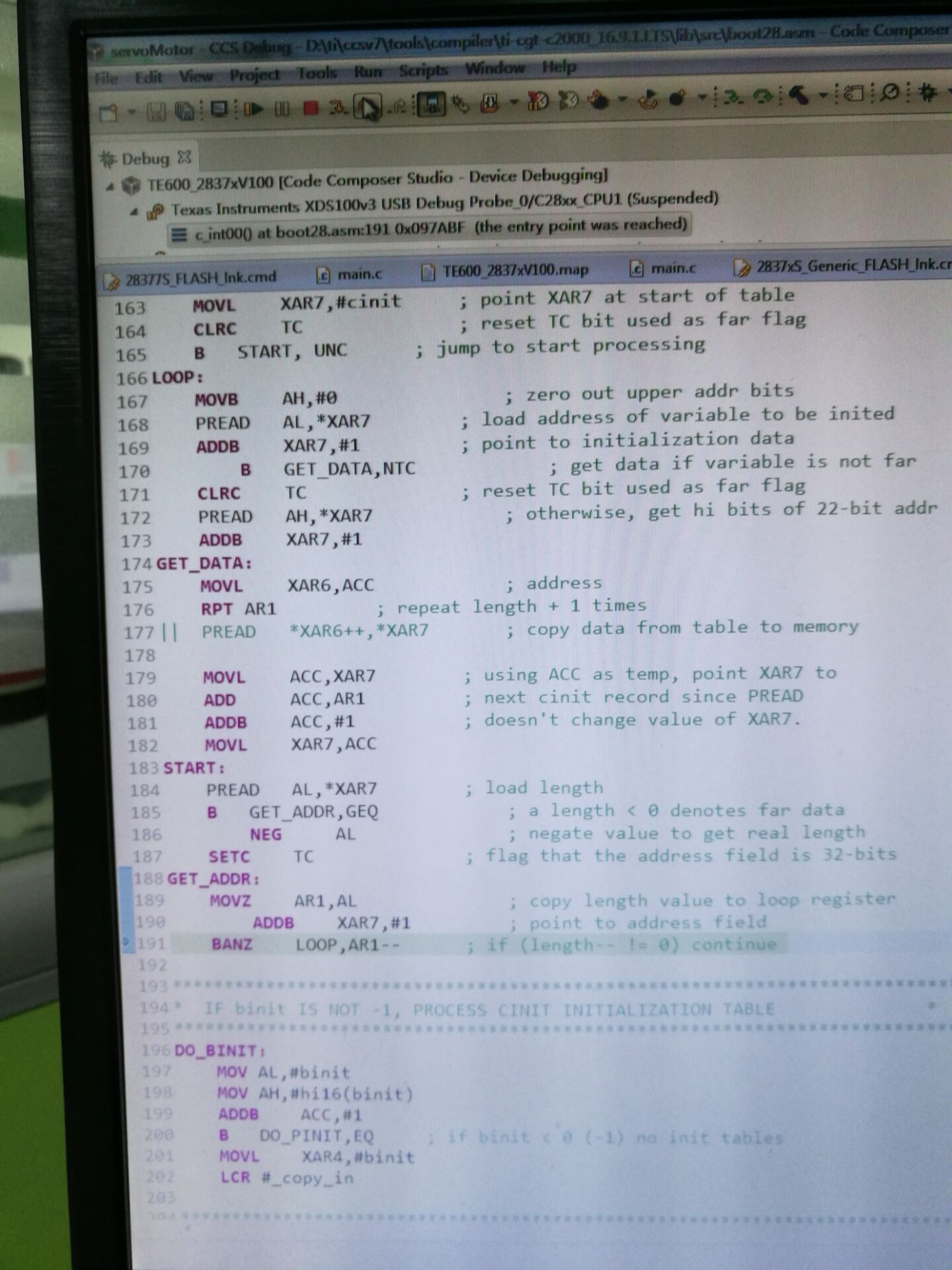

我有一块F28377S的伺服驱动控制板,在控制板中下载自己写的控制LED的小程序,断电并不用仿真器可以正常运行。把整个伺服代码下载,带着仿真器程序可以运行,但断电后重启程序不在运行?现在不知哪里出现问题了。

  • 程序中不缺少文件,带着仿真器完全是正常的,使用的也是FLAsh的CMD文件,但是就是重新断电后,程序就没有了。程序好像在附近中的163和191行之间循环。
  • 你好,由于没法帮你复现所以建议你看看程序具体“卡”在了哪里,脱机检测的话可以使用反转IO的方式了解程序执行到什么位置。
  • 您好!
    请检查一下整个伺服代码的初始化程序是否执行时间过长从而有可能导致看门狗复位。
  • 问题已解决,启动文件把看门狗打开,初始化的变量太多看门狗复位。
