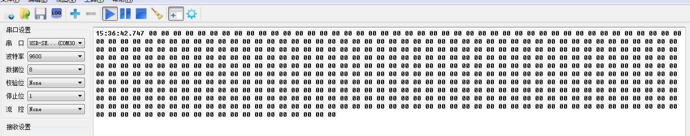

调试SCI Echoback程序,打印出来的都是00
今日调试SCI串口打印,做了如下修改,因为自己做的板,28和29GPIO口有其他的用途,将28和29 GPIO口改为35和36,系统频率设置  InitSysPll(XTAL_OSC,IMULT_12,FMULT_0,PLLCLK_BY_2);,外部晶振是20M,与将波特率设置为
SciaRegs.SCIHBAUD.all = 0x0003;
SciaRegs.SCILBAUD.all = 0x000C;
遇到问题如下:
1.程序会在InitSysPll函数的
while(ClkCfgRegs.SYSPLLSTS.bit.LOCKS != 1)
// Uncomment to service the watchdog
// ServiceDog();
部分卡住,我就把这段注掉了,不知道会有什么影响
2,串口打印出来的是一堆 00
