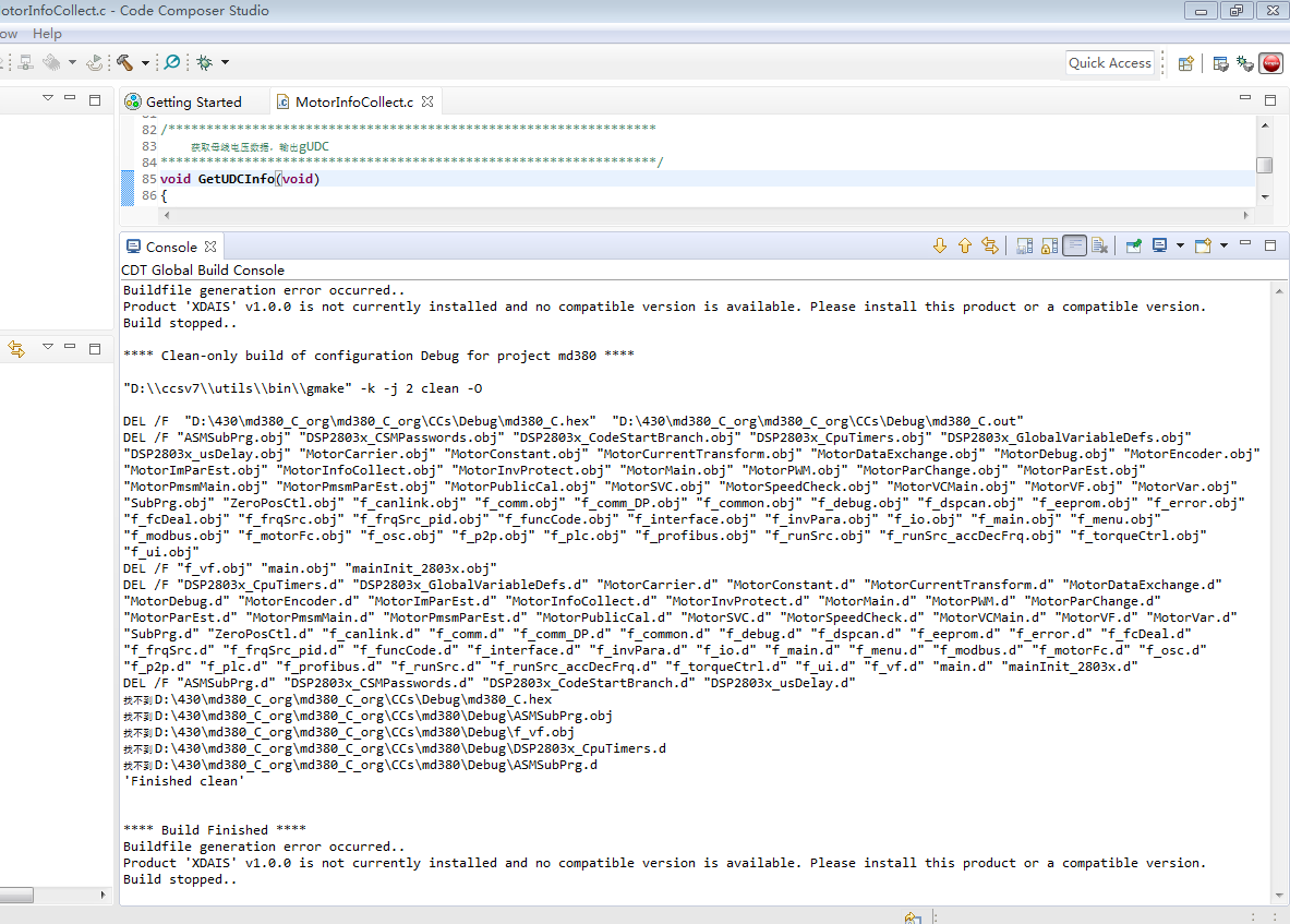

直接导入 别直接打开
可能是工程属性设置问题
右键工程-properties-general-products里面的xdctools上的勾去掉后再编译。
