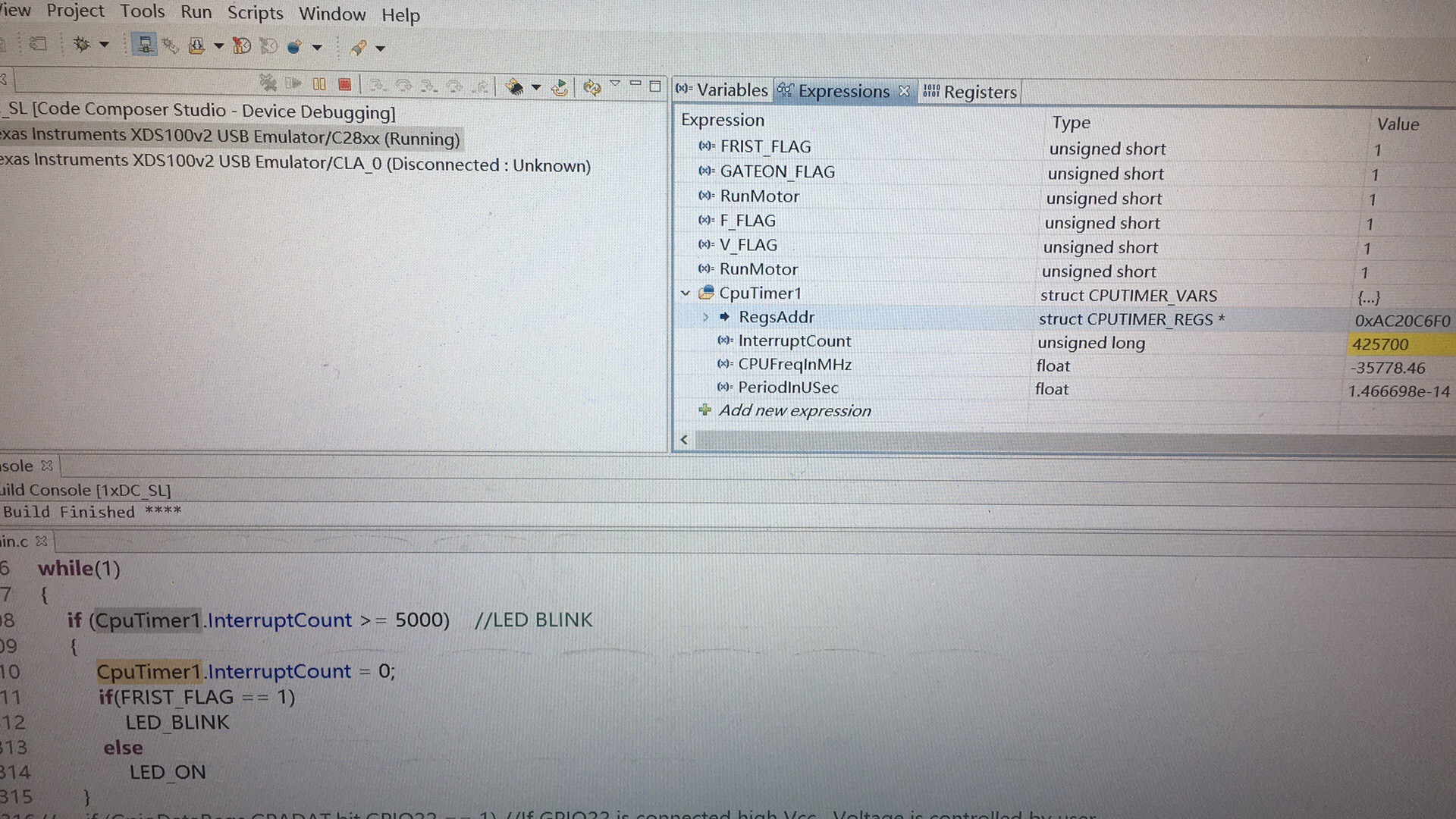

如图所示,该段程序中当interruptcount大于等于5000时会归零,但是可以从图中看出来,数值已经远远大于5000但是没有按照正常的情况运行,不止这一处错误,整个程序都运行的有问题,所以想请问一下大神,这个是怎么回事。程序在RAM中运行没有问题,使用FLASH下载就有问题了~
  • 请问您用的ti例程吗还是?
    下载flash调试使用的cmd文件呢?
  • 您好,Seven Han
        我用的程序是通过例程修改的,cmd文件使用的是下面两个文件,没有进行过里边语句的修改,直接从controlsuite里下载的:
        DSP2803x_Headers_nonBIOS.cmd
        F28035.cmd
        拷贝到Flash里的语句如下:
       #pragma CODE_SECTION(MainISR, "ramfuncs");
       MemCopy(&RamfuncsLoadStart, &RamfuncsLoadEnd, &RamfuncsRunStart);
       InitFlash();
       例程里好像就是这么写的~
  • 您好,
    从您上面的描述,还是不能够一眼看出问题在哪,初步猜测应该是flash搬移到ram的问题。
    或者您可以把工程代码贴上吗?
