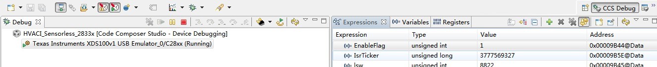

我是一名刚刚接触dsp的新手,课题是28335电机控制相关的! 我在做TI给的例程HVACI_Sensorless_2833x时第一步就遇到了问题,根据说明文档提示在Incremental Build环节设置好以后它说 The variable named “IsrTicker” will now keep on increasing!
可是我变量窗口的IsrTicker的值根本就没有变化啊! 不知道问题出在哪里?有哪些可注意的地方呢?
前辈,我选择了realtime模式,也在HVACI_Sensorless-Settings.h里设置了LEVEL1. 点击开始的之后,在expression窗口里根本看不到数值,只有暂停才能看到数值,而且数值一直不变。
并且现在还有一个问题就是,我假如先选择realtime模式再选择resetCPU 就提示下列报错
Trouble Reading PC Register:
(Error -1142 @ 0x0)
Device blocked debug access because it is currently executing non-debuggable code. Choose 'Rude Retry' to disable polite mode and force the operation.
(Emulation package 5.0
我是新手,现在不知所措啊!

如果楼主已经进入实时仿真模式了的话,请将EnableFlag添加expression窗口,然后需要将EnableFlag标志设为1这样程序才会往下跑,否则一直等在下面的循环里:
// Waiting for enable flag set
while (EnableFlag==FALSE)
BackTicker++;
看起来你的程序跑的不对,lsw不应该出现大过2的值,lsw初始值应该是0.
楼主程序是跑在FLASH还是RAM?是否有选fpu32支持?
