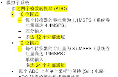

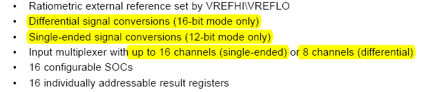

问题1:
芯片介绍上面写着16位精度时,有12路通道,但是必须采用差分采样,这样最多不是只有8路通道吗?

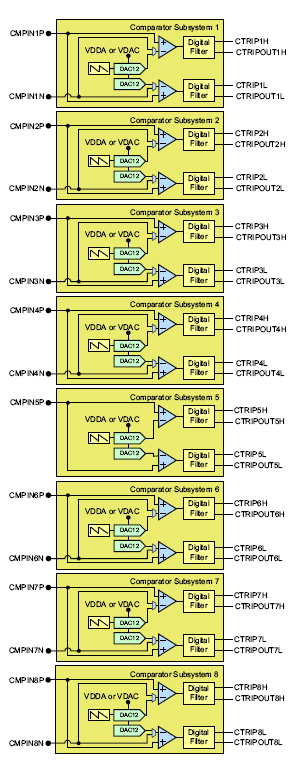

问题2:
手册上面写着差分采样的两个输入端口为ADCINXP-ADCINXN,但是引脚图上只有CMPINXP-CMPINXN,这是一个意思吗?
问题3:
差分采样的5通道只有P通道,如何做到差分采样
