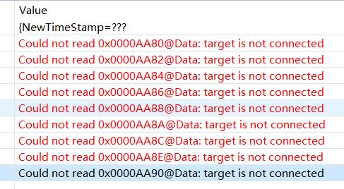

在使用开发板做电机控制RAM下全速运行,Expressions的value和graph实时刷新观测,但不一会就停止刷新,出现错误,怀疑是不是仿真器的问题。请问如何解决?
Value显示
Console窗口显示:

  • 检查下仿真器配置文件的芯片选择是否为F28379d,以及仿真器型号是否正确。
    将您选择查看的变量从expression窗口删除,重新添加下再运行呢。
  • 在使用开发板做电机控制RAM下全速运行,Expressions的value和graph实时刷新观测,但不一会就停止刷新,出现错误,怀疑是不是仿真器的问题。请问如何解决?
    ERIC:
    如果不带电机,是否就没有这个问题?
    我的判断是,仿真器受到电机的干扰断开连接。建议在USB线绕几圈磁环,加JTAG隔离口,换更高级的仿真器。你都试试吧。
  • 谢谢您的答复。问题找到了,是电机电源和计算机之间传导干扰导致的。
