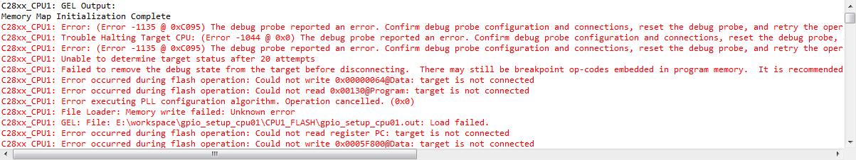

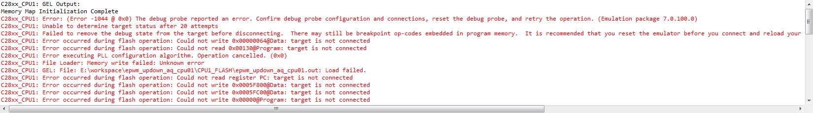

程序是官方例程,用官方开发板能下载没有问题。
自己做的板子能下载到RAM上运行但是下载到FLASH运行就报错。
C28xx_CPU1: Error: (Error -1044 @ 0x0)

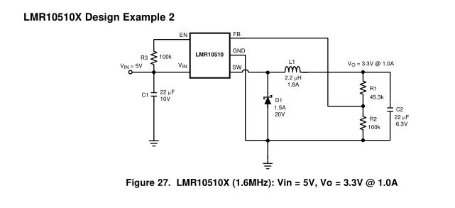

3.3V电源和1.2V电源都是用LMR10510XMF做的,测量输出也没有什么问题。
仿真器用的是官方开发板上带的,上下拉也都做了。
不知道为什么程序无法下载到FLASH

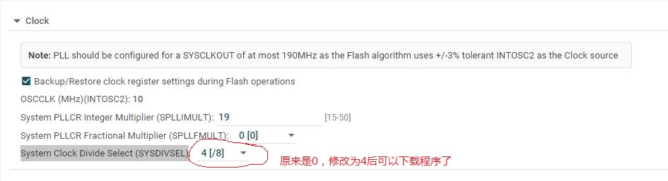

用这个软件下载程序可以设置,具体位置看上边的图就行.
