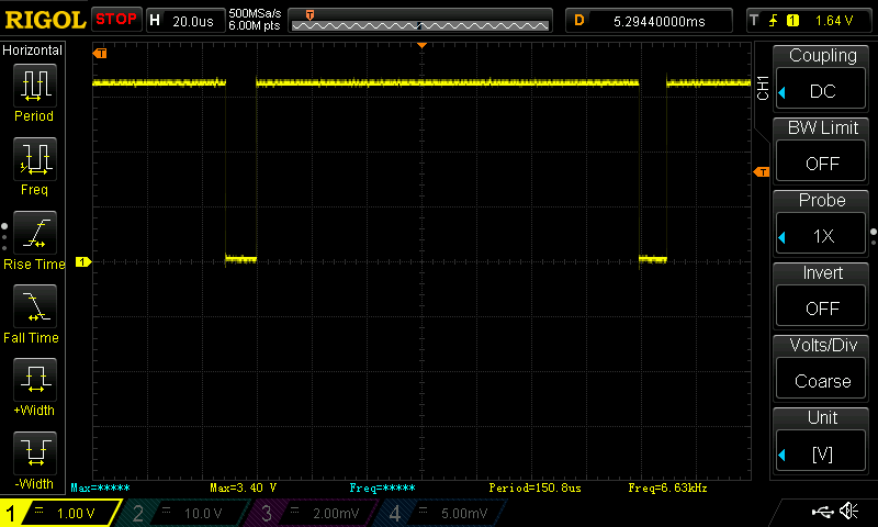

    现在用28035的芯片写了一个SPWM的调制程序,我的中断的频率给定是20kHz,现在要做多相相位控制的正弦波发生,我想用一个芯片给另一个芯片发送正弦数值,我把发送的语句写在20kHz的中断里,想让他发送的频率也是20kHz,下面是在中断中CAN发送语句:

    但是我现在发现CAN发送芯片的中断频率降低了3倍,就是上面这个发送语句要执行的时间很长,我用GPIO端口看了一下,大约有140us,观看中断时间GPIO端口波形如下所示:
    我现在是觉得这个发送的时间太长了,导致了中断频率变成了6.67kHz,成了原来一三分之一,请大家看一下这样的执行时间正常吗?为什么会这样?还有CAN通讯可以实现每50us发一次数据吗(也就是20kHz)?

  • 兄台的想法有些奇特,先不说你计算过没有一个CAN帧的传输时间多长,看你在中断中都敢不戴套的do/while,你想过没有如果你的while条件一直不成立会有什么结果?
  • 感谢您的回答,请问一下什么叫做不戴套的dowhile?如果while一直不成立的话应该是会导致程序死在中断里。

  • 1、输出频率一致就相位相同了?根本就不是一回事嘛。不仅要频率相同,而且要相位也相同,你需要的是锁相大法!
    2、所谓戴套,即要有保护措施。如果while条件一直成立,是不是就死在这里了?你需要有在异常情况下跳出do/whlie的机制,比如超时终止。
    3、找个CAN2.0规范来读一下(周立功有翻译过中文版的),里面有定义CAN2.0A和CAN2.0B通讯波特率定义。你也可以读一下CAN接口芯片的datasheet,比如TI的SN65HVD230,也明确说明了最高支持的波特率的。
