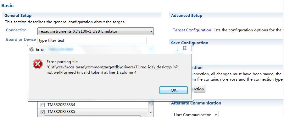

WIN7 64为下安装CCS5.5,新建仿真器配置文件,无论配置为何种仿真器,何种MCU,点击test connection时,均提示:Error parsing file "C:ti\ccsv5\ccs_base\common\targetdb\drivers\TI_reg_ids\_desktop.ini":not well-formed(invalid token) at line 1 column 4
参考帖子:https://e2e.ti.com/support/development_tools/code_composer_studio/f/81/t/597507
ERIC:
把CCS删掉,包括安装目录下的文件,都删除干净吧,然后再重新安装,建议你安装新版的吧,CCS7.
另外,安装之前,关杀毒软件,关加密软件。
