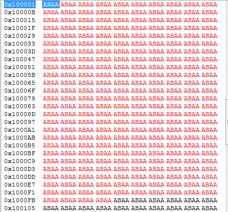

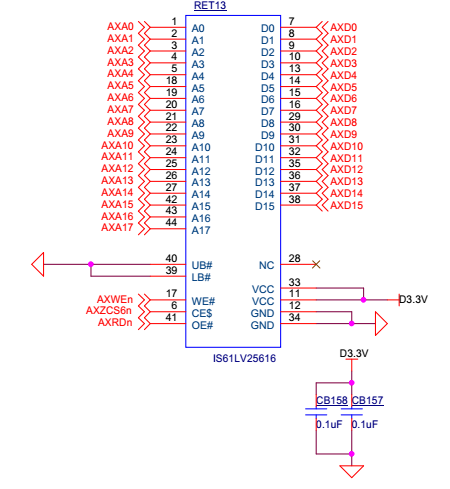

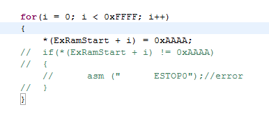

请问我通过F28335的XINTF接口向外部SRAM IS61LV25616写入数据,但是通过memory查看数据,发现写入的数据不对,这是怎么回事呢?
写入0x5555,实际写入的却是0x57d5,写入0xAAAA,实际写入的却是0xABAA。希望IT专家帮忙分析一些,不胜感激!
