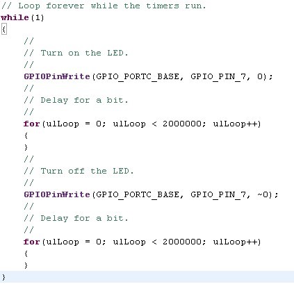

F28M35 M3侧的blinky例程闪烁频率是多大?
专家好,有些问题咨询下,希望能帮忙解答,谢谢!
我用的是TI的controlCARD开发板,环境是CCS5.2
我FLASH DEBUG了M3侧的一个blinky例程,全速运行时板上的一个LED灯的闪烁频率比较快,用示波器量了下周期600ms,占空比50%,程序中的延时有2000000个空周期,不知道这个亮的或灭的300ms怎么跟这个2000000对应起来,也就是代码运行的CLK是多少?
还有一个问题,当我断开链接,重新上电,程序跑起来是一个比较慢的闪烁,3.8s周期,50%的占空比,这是怎么回事?
