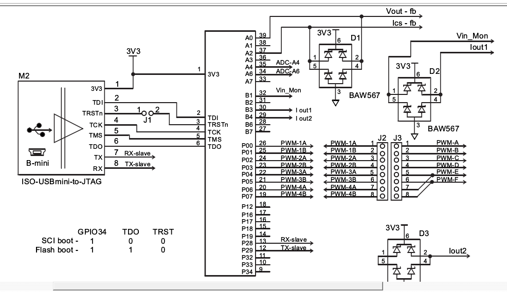

1、我买的HVPSFB板子今天第一次上400V直流电,结果控制板子的仿真器绿灯直接不亮。(设备状态:由于该设备有问题,Windows已将其停止。代码(43))。
2、测试了一下,控制板的PWM可以Flash自启动,并且PWM波形可以检测到。就是板子与电脑不能通信,不能往里面输入程序了。
3、附件附上TMS320F28027(Piccolo-A) 控制器卡电路原理图,请问怎么检测控制板是否正常。如果是这部分烧了,又该怎么解决呢? 可以重新换一个USB接口呢?
  • 用gui可以连上板子吗?
  • gui不能连接到板子上面
  • USB连到电脑,设备管理器能够看否到仿真器驱动。量下电压是否正常。
  • 设备管理器显示未知设备。(由于该设备有问题,Windows 已将其停止。 (代码 43))。
    引脚电压见附件
  • ,您好!控制板子上电一分钟,DSP就变得很烫。请问可以自己焊接一个100V2的jtag仿真器口嘛,具体的引脚怎么定义呢?谢谢!

  • 请问按照这个jtag定义焊接的接口,并不能连接上,测试错误信息如下:

    请问Ti还有专门卖这个控制板子的嘛?或者维修服务。或者用这个
    https://detail.tmall.com/item.htm?id=551465444786&cm_id=140105335569ed55e27b&abbucket=5代替可以嘛?  如果不可以用别的型号的呢?
