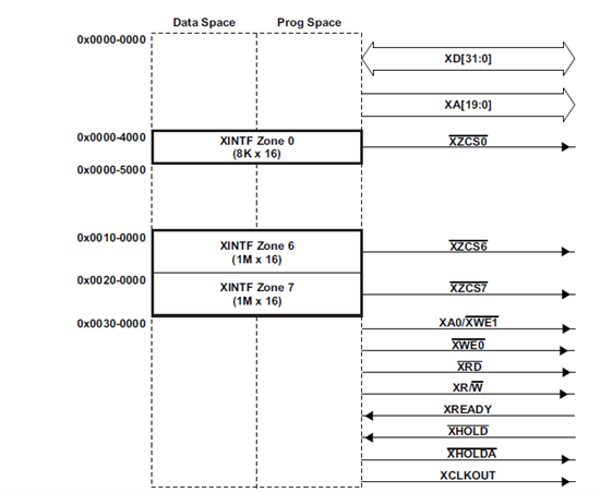

请问F28335最多可外扩多大的SRAM?
支不支持iis42s16400j-7tli SRAM芯片?
1.F28335的xintf每个区地址线有XA[19:0],20位, 2^20 即1M。
http://www.ti.com.cn/general/cn/docs/lit/getliterature.tsp?baseLiteratureNumber=spru949&fileType=pdf
2.需要查下芯片手册看下数据线以及地址线信息。
