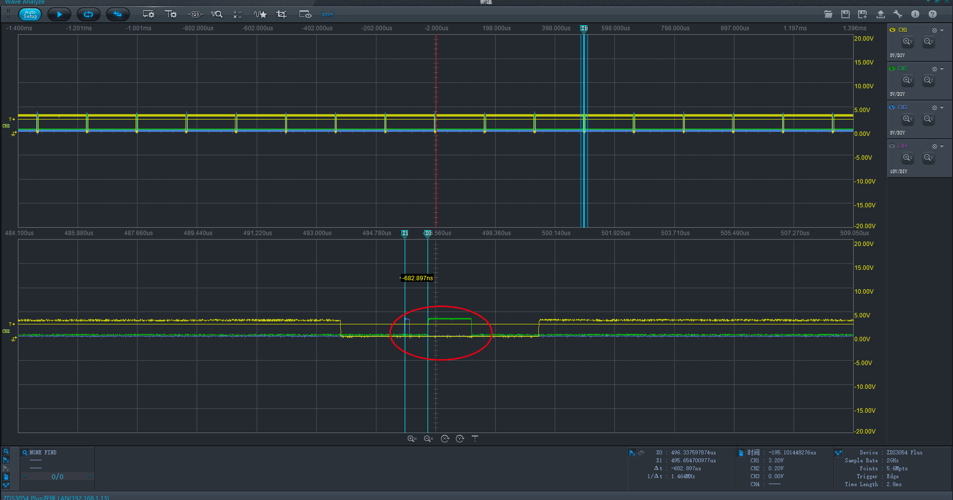

在使用28335的ePWM模块时无法设置最小脉冲时间,在实际应用中总会漏出短脉冲,有专门的配置方式可以避免短脉冲吗?
硬件吸收不太合适,完全消除对于其他脉冲也有影响
模块有没有办法读取epwmxA和epwmXB的输出电平值?
