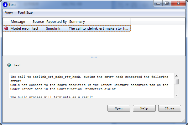

  • 你好,我现在也在连接MATLAB2013a和CCS3.3,但是出现下面的问题:
