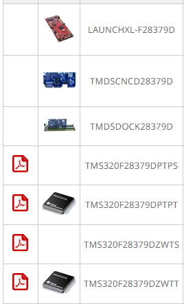

刚在TI官网搜索发现28379D有各种套件,例如左图,它们有什么区别??、
  • 还有一个套件叫TMDXIDDK379D,现在有点疑惑它们的区别,求解答。。。
  • 下面几个都是样片。上面第一个是Launchpad,是低成本的开发平台,包括板载仿真器,使用方便,一般入门都用他。第二个蓝色的是controlCARD,会多一些外设,比如SD卡,usb之类的。要配合一个底板使用,也就是你看到的第三个Item,具体参照http://www.ti.com/tool/tmdsdock28379d
    如果入门LAUNCHXL-F28379D足够了
  • 楼上已经解释的很清楚了,我这里补充一些, LAUNCHXL-F28379D主要是评估芯片性能,这些套件的例程、原理图以及BOM在controlsuite中能够找到!
    而TMDXIDDK379D EVM板是用于工业电机控制的DRIVEN开发套件,具体可以查阅http://www.ti.com.cn/cn/lit/ug/sprui44/sprui44.pdf
