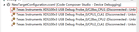

麻烦各位能不能指导下如何在ccs6中运行双核例程的,例程选择的是lab1_led_cpu1和lab1_led_cpu2。
我的想法是首先点击红框中的CPU1

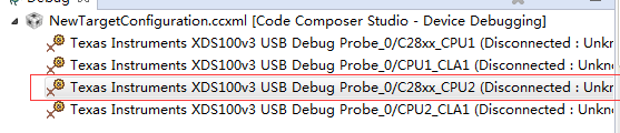

在选择connect target,在LOAD,将LED_CPU2.out加载进去,之后在两个加载进去的程序中会出现小箭头,一个实心的,一个空心的,可是点击运行,实心的小箭头消失了说明在运行,空心的箭头一直没有动,不知道是什么原因。还是我加载方式错误了呢?麻烦帮忙解答下,谢啦

参考帖子中的步骤debug:https://www.deyisupport.com/question_answer/microcontrollers/c2000/f/56/t/61840.aspx
以下文档是调试资料:
