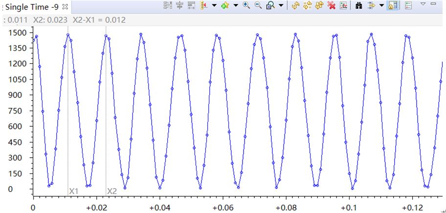

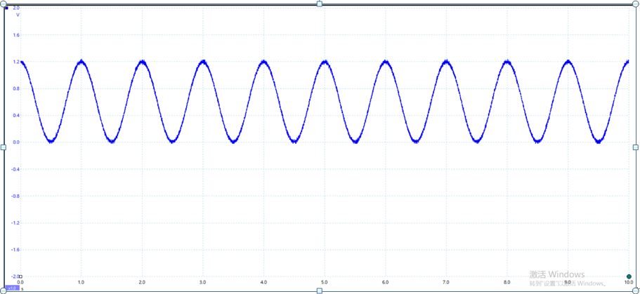

给一个1HZ正弦波到ADC,在CCS graph中显示如右图。可以看到周期为0.012秒。

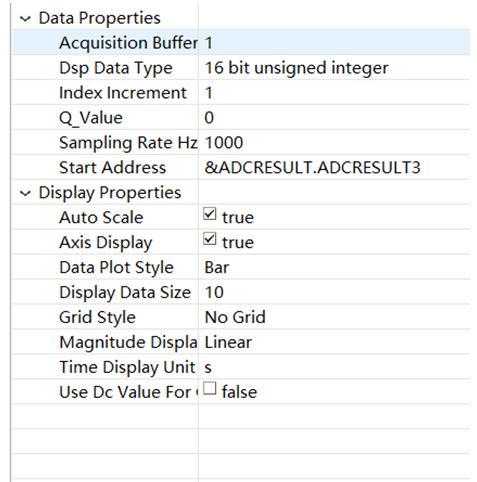

配置CCS graph如下。
请问为什么CCS中显示的频率不正确。
时间显示单位(Time Display Unit)
定义时间轴单位.可以为秒(s),毫秒(ms),微秒(μs)或采样点.
不管怎么定义单位这个周期不会变啊
