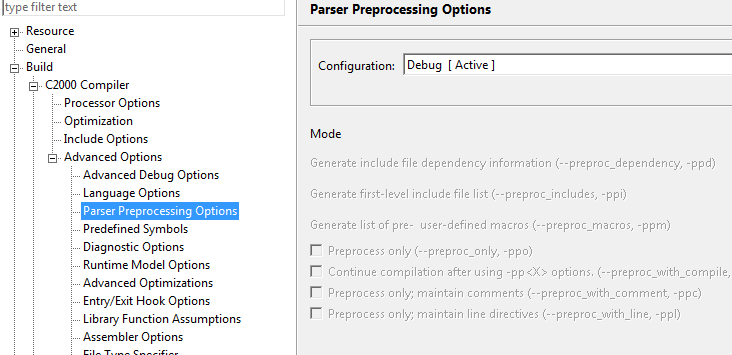

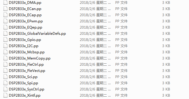

我在CCS4下编译了一个DSP28335的工程,显示编译成功了,.out文件也有,但是和其他工程不一样的是编译后没有生成.obj文件,而是.pp文件。这是为什么?.pp文件和.obj文件有什么区别?
您应该是更改了工程属性中的Parser Preprocessing Options选项,对照下http://www.ti.com/lit/ug/spru187u/spru187u.pdf
22页Table 2-8. Parser Preprocessing Options
