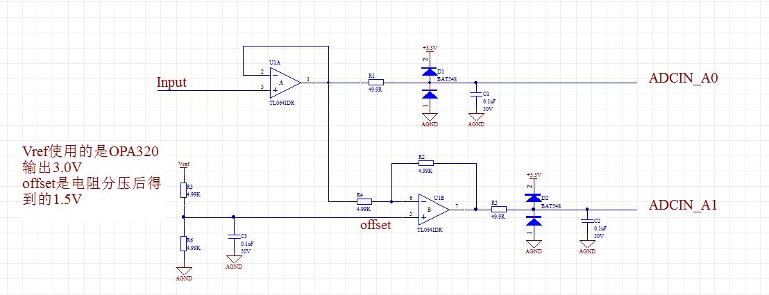

正在做一个电压采集的项目,输入信号的共模信号,而28377S,16位ADC需要输入差分信号,我利用下图的方式将共模信号转换成差分信号,请教TI工程师,能否这样做。输入的共模信号是0—2.5V的直流信号,在输入之前已经做了滤波处理。ADC的采样时间是320ns,ADC时钟频率是40M。
  • 下面是我的ADC的配置,EPWM触发转换,触发频率25KHZ,现在有个问题是,在某个转换点的时候,ADC会有较大幅度的转换误差,就是跳动,在200左右,特别是在输入共模电压在1V一下和9V以上的时候。
    测量了ADC的输入,除了电源产生得到噪声之外并没有发现毛刺和电压突变。

    Eric:
    我认为这个电路有问题。
    F2837X的16位ADC对外部的差分信号有比较严格的要求,你看看芯片手册里面关于16位ADC共模电压的要求。
    需要满足 A0, A1 都在0~3.3V之间,另外,(A0+A1)/2 在任意时刻都在VREF/2 正负50mv以内。
    推荐用THS4521的差分运放去做。
    Eric:
    先满足上面提到的硬件要求先。
    至于软件,你参考controlSUITE例程就好。
    另外,看看芯片的版本是C版本以上,量产的芯片。
