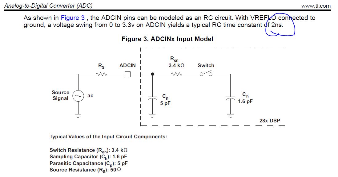

问题1:请问AD单元手册12页的滤波时间2ns是指哪个滤波器呢?这个2ns是如何计算出来的呢?

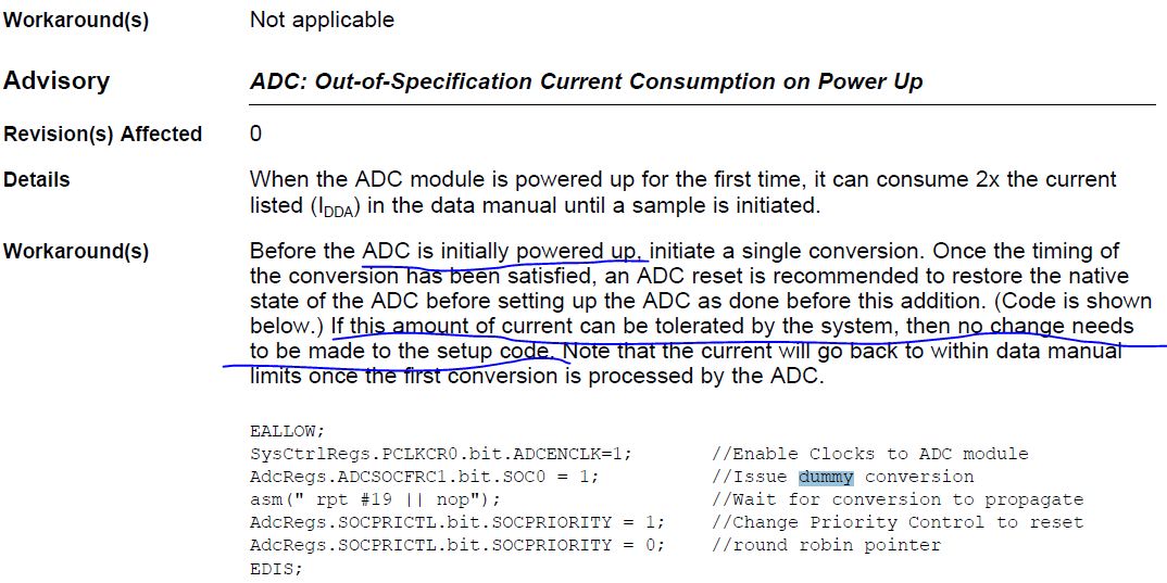

对于Dummy的问题,Errata中的描述如下:
从描述的内容看,问题出现在初始化阶段,如果系统可以接受初始化时的IDDA,那么不进行Dummy操作也可以
在例程Example_2803xAdcSoc中,有如下配置:

   EDIS;
问题2:如上所示,每次触发3个通道,第一个通道的数据是没有用的,这样会占用一些采样时间,如果没有Dummy,是不是也是可以?
