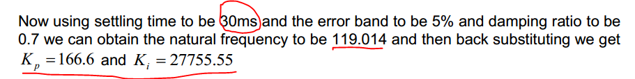

和你们提供的excel计算出来的不一样 还有Settling time to be 30ms 是什么意思 下面的表格单位是ms 是不是错了 应该是s

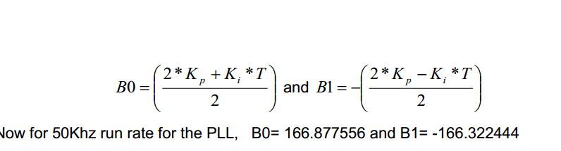

B0 和B1是什么 是陷波器的系数吗

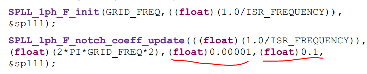

画横线的系数是什么意思
