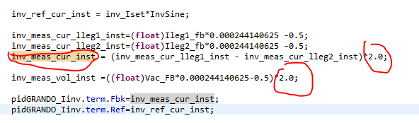

controlSUITE 光伏逆变中F28M3X 采样值计算问题
为什么要乘以2呢 ,还有两个电流采样值为什么要减呢
  • "为什么要乘以2呢 ,还有两个电流采样值为什么要减呢 "
    Eric:
    这个我建议可以参考C:\ti\controlSUITE\development_kits\HV_SOLAR_DC_AC_v1.1\SolarHv_DCAC_PiccoloB_Rev_02
    这个来理解。
    减0.5应该是去偏置,乘以2也是考虑到换算成-1~1的标幺化吧。
