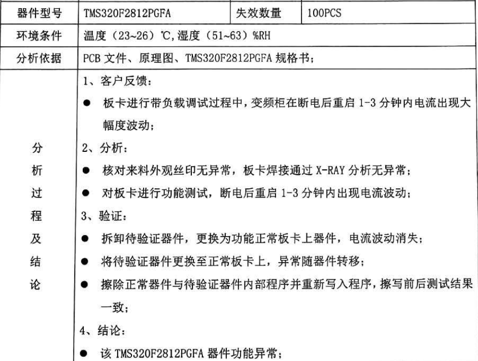

TMS320F2812PGFA不良
希望送样分析!
