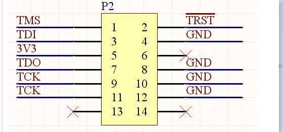

【求助】关于HVPSFB+SR controller中的仿真器部分烧坏。想用xds100v2来代替。
开关电源控制板HVPSFB+SR controller中的仿真器部分烧坏,仿真器的指示灯不亮,电脑也检测不到该硬件。剩余部分完好。
本人想用xds100v2 仿真器来代替已经烧坏的仿真器。但是按照14pin JTAG定义焊接好后还是不能连接ccs,错误信息如下:

ps:Jtag定义图如下:
