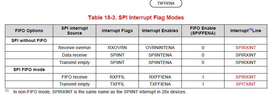

为什么SPI不能进入发送中断?
Other Parts Discussed in Thread: TMS320F28377D, CONTROLSUITE
以前也做过SPI,都还可以,现在搞这个SPI怎么也进不了发送中断!

开中断:
IER     |= M_INT6;
PieCtrlRegs.PIEIER6.bit.INTx4   = 1;        // SPI-B TX

发送:
void Spi_B_Send(Uint16 dat )
for ( i = 0; i < 3; i++ )
      SpibRegs.SPITXBUF = 0x5555;
程序中,由于发现SPISTS状态显示中断发生,所以额外加入了清除状态的语句。
现在的目的,需要三个字发送完后处理某些工作,
(当打开接收中断时,倒是可以正常进入,也参考了手册中 表18-3的说明)
