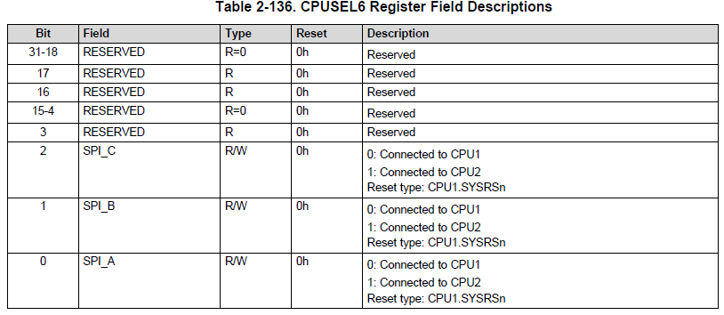

28377D 想将外设SPI分配给CPU2使用,请问在哪个寄存器设置
