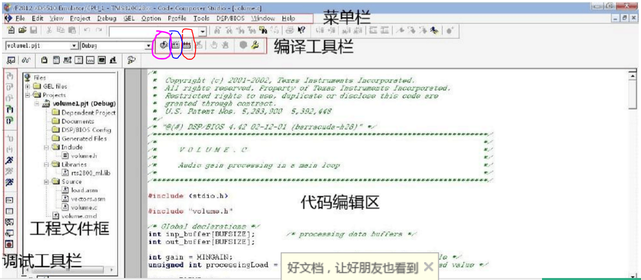

在ti的PMSM程序之上修改调试程序,build all通过,没有任何错误,程序算法已经实现。可以在real time模式下实时运行!用的是CCS3.3版本,time graph使能continuous refresh
问题是:
       (1)修改程序之后rebuild(图中蓝色)【或者build all(图中红色)】(CCS设置自动load program)一次,程序有时候能正常跑起来。有时候跑不起来,即使点击run运行,time graph没有反应,然后需要多次rebuild(或者build all),程序才能正常跑起来!
       (2)有时候多次点击rebuild(或者build all)(CCS设置自动自动load program)都不行,只能再次编译compiler(图中紫色圈按钮)——rebuild(或者build all)程序才跑起来,time graph才可以动态刷新!

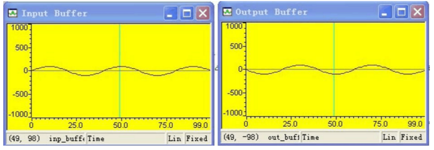

尽管不是什么大问题,但是一套程序调试下来,点击rebuild按钮无数次!个人体会:调试多次感觉与time graph使能 continuous refresh有关。但是不知道具体问题在哪!ti原始PMSM程序包为什么没有这个问题?欢迎加个人QQ:419524383!交流指导。

  • 点击run,如果graph能刷新display,肯定是跑起来了。 但是经常出现的是:点击run,graph不能刷新,卡主了,程序没有跑起来,然后数次点击build(或者rebuild)再RUN,display才可以刷新,此时程序跑起来了!
    简而言之,点击run,有时候跑起来了,有时候跑不起来。
    仿真器的连接是否稳定,怎么确定?一旦程序跑起来没有出现过什么问题,说明仿真器稳定吧。
  • graph能刷新,程序就跑起来了,graph不能刷新,程序就没跑起来
