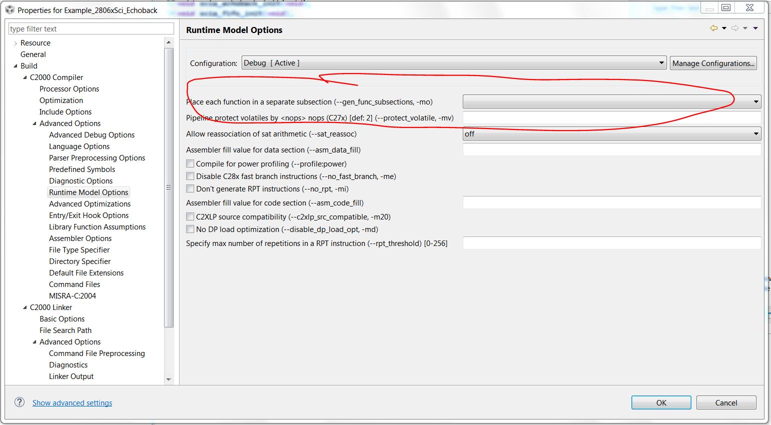

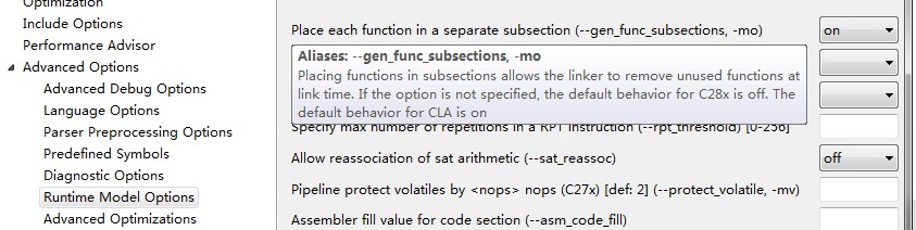

我刚刚学习使用CCS6.2试图对28027进行编程(之前用过CCS3.3对2407做过开发)。
我编译了一个C2000Ware Example后,我在main()之外加了以下测试代码,但没有进行Tst1()调用:
#if 1
volatile Uint16 cntTst1=0 ;
void Tst1( void )
cntTst1++ ;
#endif
我检查编译后生成的map文件,发现这段代码加入前后,FLASHA的占用发生变化:
name origin length used unused attr fill
PAGE 0:
FLASHA 003f6000  00001f80  000005d9  000019a7  RWIX
加入后:
FLASHA 003f6000   00001f80  000005d1  000019af  RWIX
就是说:没有调用的函数也占用了FLASH空间,这是什么回事??
