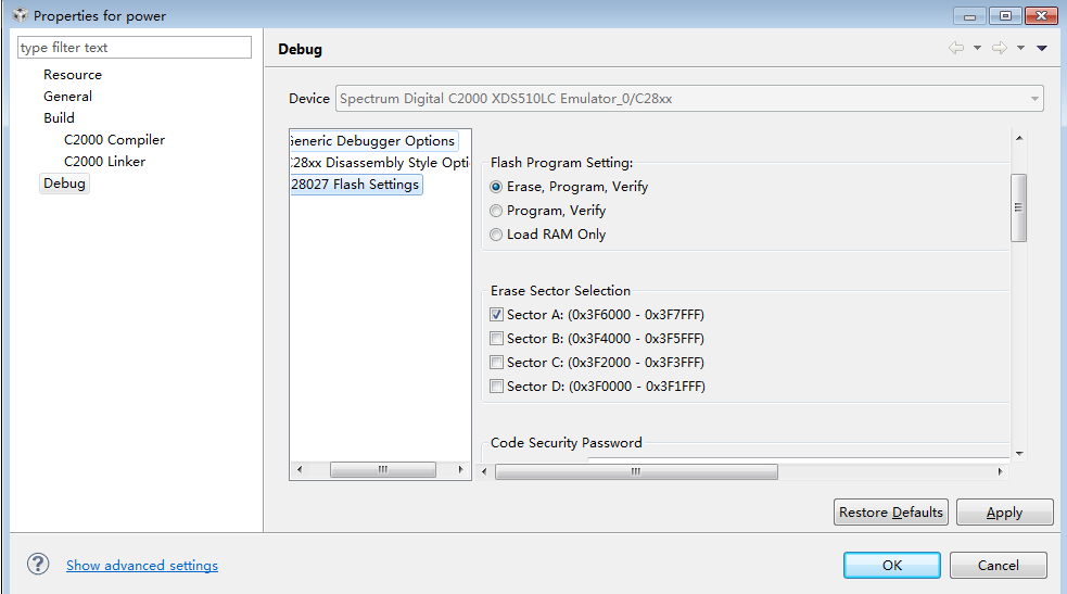

F28027 擦除FLASH
我在CCS没有设置Flash Sector B扇区擦除,为什么在往Flash中烧写程序时还是会将扇区B中的数据擦除?cmd中只用到了FlashA
请问还需要做什么配置吗?

    我在CCS没有设置Flash Sector B扇区擦除,为什么在往Flash中烧写程序时还是会将扇区B中的数据擦除?cmd中只用到了FlashA"
    Eric:
    按照你的设置,应该是不会擦出FLASH B。
    你在检查一下,一般是这个逻辑,
    在工程下面建立一个目标配置文件,然后右键工程属性,在擦除设置那里只勾选FLASH A,然后APPLY。
    点击 DEBUG小虫的那个按钮,直接烧录。
