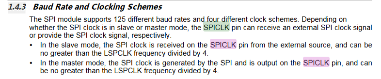

Dear all,
28335d的SPI通信速率最大可以设置到多大?75M?
